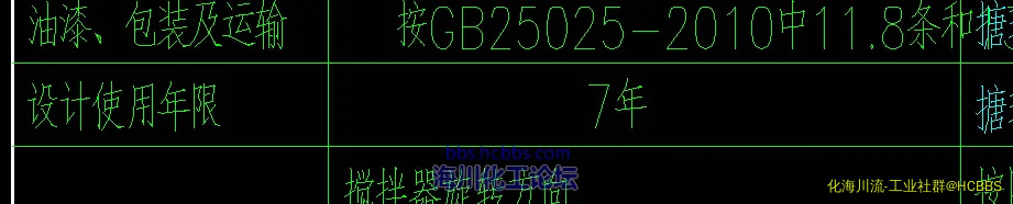

搪玻璃设备制作厂家,图纸上设计年限标注为7年,询问理由为搪玻璃行业内部的统一标注,我想问一下,这种说法对不对?另外我查阅了搪玻璃设备的技术要求、技术标准,都没有明确的设计年限要求,那是否可以参阅HG20580的设计年限要求,标注为10年呢?

我们是搪玻璃专业生产厂家,搪玻璃设计使用年限,在行业会上讨论过。因为搪玻璃设备除碳钢腐蚀外,还需要考虑玻璃层容易损坏。所以寿命比碳钢不锈钢反应釜要低。不根据化工部标准。

那如果根据介质、温度、压力等实际使用情况,以及我们使用下来的经验,可不可以要求厂家标注使用年限延长到10年!谢谢!

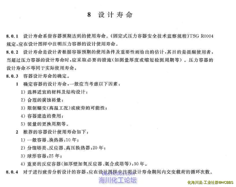

HG20580有适用范围的,和GB150适用范围一样,而搪玻璃容器不在GB150适用范围内,故搪玻璃容器设计寿命不需要按照HG20580的规定。

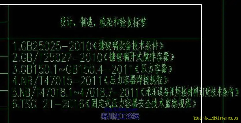

搪玻璃厂家的技术标准上有GB150,参看附件

但是在GB150上,不适用的容器里面,不包含搪玻璃容器呀

我也看到了,1.5g款标注不适用GB150,不知道怎么解释!

按照固容规,搪玻璃设备是应该注明设计使用年限的,但GB150不适用于搪玻璃容器,GB25025标准中又没有规定搪瓷设备的使用寿命。根据搪玻璃容器的使用特点,一旦搪瓷层破坏,设备就不能使用了,但是这时大部分设备的金属本体还是完好的,如果就说该设备已达到使用寿命显然是不合理的,也是不经济的,可以考虑复搪,该设备还是能继续使用的。因此搪玻璃设备的使用寿命可以和一般的压力容器一样规定,但注明不包括搪瓷层,
