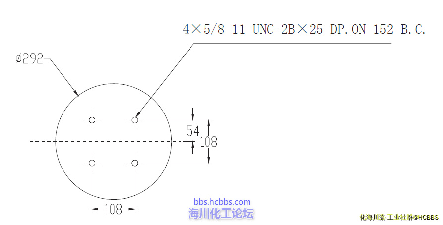

[求助] 美制螺纹 求解答
1.5K |2
sylx521VIP会员 VIP会员 | 显示全部楼层 |阅读模式       最后访问IP广东省
图上为直径292的平板开四个美制螺纹孔,求大神解答 “5/8-11 UNC-2Bx25 DP.ON 152 B.C”的具体意思,谢谢啦 2017-08-25_120244.png

比诺曹VIP会员 VIP会员 | 显示全部楼层       最后访问IP上海市
5/8-11 UNC : 公称直径 5/8, 11牙/英寸,粗牙美制螺纹
-2B :  螺纹尺寸精度
x25 DP. :  25mm深度(这是猜的)
ON 152 B.C :  布置在 直径152mm的孔中心圆上
发表于 2017-8-25 12:28:12
参与人数 1财富 +9 收起 理由
SDHZZXM + 9 热心助人
完全同意楼上的解答
