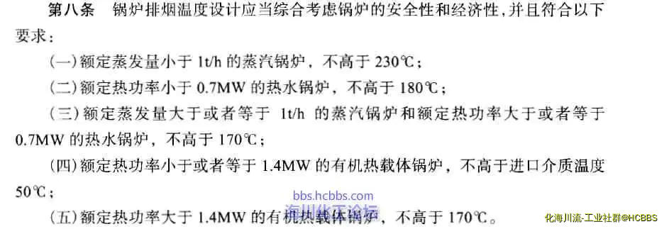

燃气锅炉排烟温度有限制吗?

当然有,不能低于饱和露点温度,要不然容易发生腐蚀

有,不能低于饱和露点温度,否则容易发生腐蚀。也不能过高,过高会降低热效率。

排烟温度大于160度

TSG G0002-2010《 锅炉节能技术监督管理规程》及一号修改单
