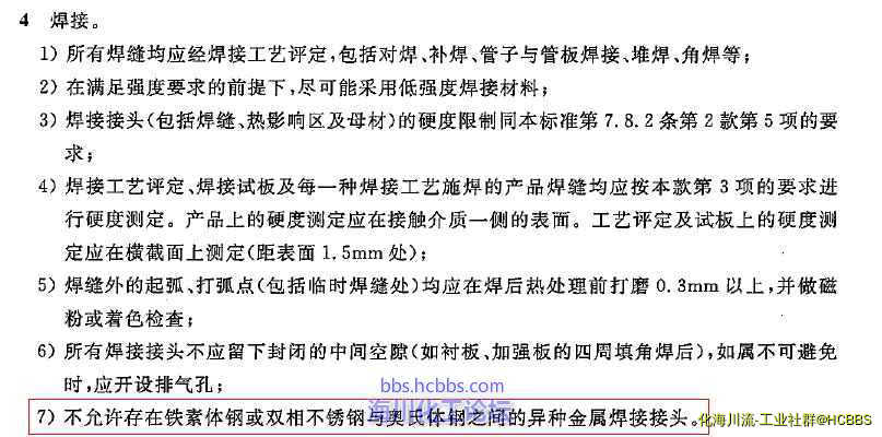

对于湿硫化氢应力腐蚀,标准HG/T20581-2011中7.8.2.4的第7条规定:“不允许存在铁素体钢或双相不锈钢与奥氏体钢之间的异种金属焊接接头”
请问:
1. 为什么不允许存在异种钢焊接接头,原理是什么?
   是碳钢材料和不锈钢材料不能接触,还是光是它们之间的焊缝不能存在?
2. 如果一台换热器,壳侧是湿硫化氢应力腐蚀环境,换热管要求用不锈钢材料,
   为了避免异种钢接头,管板采用了复合板(碳钢复合不锈钢),
   如果是不允许碳钢和不锈钢接触,那复合板的基层和覆层之间的界面是能接触介质的,是不是不能采用复合板(不讨论用全不锈钢的问题)
   如果光是不允许存在异种钢焊接接头,那这个结构就是可行的

1)HG/T20581-2011中7.8.2.4的第7条的规定,应该是指与腐蚀介质接触的界面上,不允许存在所说的异种钢焊接。楼主说的结构,腐蚀介质接触的界面上不存在异种钢焊接,应该是可行的。
2)应力腐蚀的另一个条件是应力。焊接接头是否处于高应力区,要看换热器整体的结构和操作条件。
发表于 2017-8-25 08:26:09

如果腐蚀介质在壳侧,是否考虑不锈钢复层放在壳侧,采用内孔焊结构。

电位差腐蚀说的是湿硫化氢环境“不允许存在铁素体钢或双相不锈钢与奥氏体钢之间的异种金属焊接接头”。你图中结构壳程侧容易富集腐蚀介质,因此最好修改。
