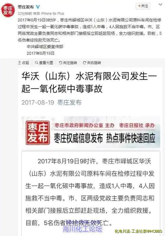

8月19日9时许,枣庄市峄城区华沃(山东)水泥有限公司原料车间在检修过程中发生一起一氧化碳中毒事故,事故造成5人死亡。公开资料显示,华沃(山东)水泥有限公司位于峄城区榴园镇匡四村,该公司由三家股东单位出资,经营范围是生产水泥、水泥熟料等。目前,事故还在进一步调查处理中。

逝者安息,警钟还是要长鸣,只要在采取相应的措施,任何事故都是可以都是可以避免的

入槽作业未依规范作业:存在可能性:末依要求检测气体含量;(氧含量,有毒气体含量,防爆气体含量);末依要求进行隔离(加盲板或者断开);作业过程中末对气体含量检测或者采用通风措施;同样的事故一次次出现,让人感到痛心同时又无奈;

多半是有限空间作业

装置检修必须隔离置换,检测达到安全标准,这两点是谁也绕不开的坎

进入受限空间应该有严格的要求

检修应该进行有效隔离。隔离是否有效,最好进行双重隔离,并且利用标准盲板、八字盲板等。不可利用关闭阀门等不可靠方式进行隔离,其有效性不能保证。
等待事故原因中。。。。。

防护措施没配备好的盲目施救,

也许根本就没有应急防护用品,也许根本就没有告知作业人员危险因素的存在,也许管理者根本就没有对风险进行分析评价......
