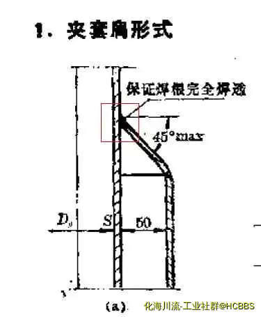

hgmVIP会员 VIP会员 | 显示全部楼层 |阅读模式       最后访问IP山西省
1. 夹套容器分为立式夹套容器 和 卧式夹套容器,夹套与内筒之间的收口焊缝,按焊接接头分类,是A,B,C,D,E哪类?   最好提供下书面的依据
2. 内筒接管开孔处,夹套与内筒的焊缝又是哪类焊缝?

均应归为C类焊缝。

均为D类焊缝。
都是接管与壳体连接的接头。可以将内筒体视为接管。
见GB/T150.1-2011第13页。

应该是D类焊接接头......

在我们单位,夹套与筒体的焊缝划为C类,管口接环与筒体的焊缝划为D类焊缝

GB/T150.1对于C类接头的规定比较明确,而D类接头范围比较广。接管(包换人孔筒体)、凸缘、补强圈与壳体连接的接头均为D类。
上面接头划为D类比较合理。
