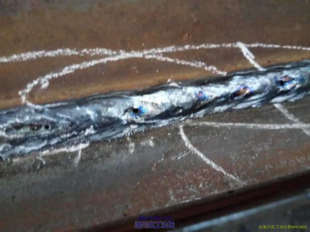

[讨论] 这些长条状气孔是怎么产生的?

此处是两个结构件比较厚的位置,不是全熔透,只是个角焊缝。
略低的一次是轨道,另一侧是型钢。

dengbingVIP会员 VIP会员 | 显示全部楼层       最后访问IP湖北省
焊速过快

elite126VIP会员 VIP会员 | 显示全部楼层       最后访问IP山东省
焊接速度太快了,保护不足。着焊工水平也太差劲了吧,留之何用?

pxpx88VIP会员 VIP会员 | 显示全部楼层       最后访问IP四川省
这种条状气孔的产生原因:1.焊速过快气体来不及排出;;2焊接部位未作清洁处理锈太多,产生的气体太多;3焊接电流偏小,熔池冷却太快,气体来不及排出;

风华国岳VIP会员 VIP会员 | 显示全部楼层       最后访问IP山东省
楼上都说了,就是焊速过快,不按照焊接工艺执行啊。
