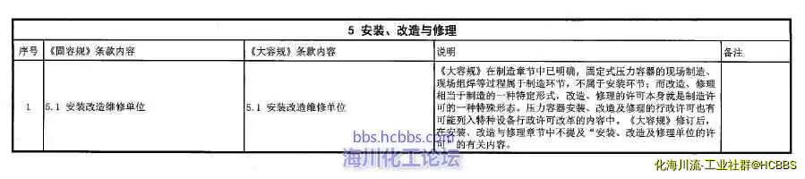

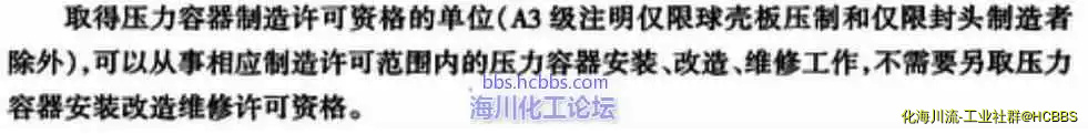

如题,在网上看到有说法是 压力容器制造单位 资质可以覆盖 相应级别的压力容器维修改造, 请问在 大容规 中哪有明确的出处?

l42857VIP会员 VIP会员 | 显示全部楼层       最后访问IP湖北省
出处好像是安全法的释义
中华人民共和国特种设备安全法释义.doc ( 下载次数: 3,容量431.5 KB,)

资质的问题要看许可规则,见附件。
发表于 2017-8-17 16:48:04
TSG R3001-2006 压力容器安装改造维修许可规则.pdf

515133307楼主 VIP会员 VIP会员 | 显示全部楼层       最后访问IP陕西省
taozb 发表于 2017-8-17 16:48
资质的问题要看许可规则,见附件。
非常感谢!!!  请问这个 TSG R3001-2006 在大容规生效之后还有效吗
发表于 2017-8-17 17:22:17
《大容规》整合的是安全管理系列规则,并不涉及行政许可部分。  详情 回复 发表于 2017-8-18 08:42
TSG R3001-2006《 压力容器安装改造维修许可规则》目前仍然有效。
发表于 2017-8-17 20:09:04
蓝天 + 5 积极参与
发表于 2017-8-18 08:42:10
风华国岳VIP会员 VIP会员 | 显示全部楼层       最后访问IP山东省
学习了,总算知道出处在哪了!我一直以为是大容规上的规定。。。。

l42857 发表于 2017-8-17 16:41
第二节  生产
第十八条  国家按照分类监督管理的原则对特种设备生产实行许可制度。特种设备生产单位应当 ...
请问该释义来自哪里,是否是官方正式版本...
发表于 2017-8-24 11:02:28
1234.webp http://www.gzqts.gov.cn/ 此链接为贵州省质量技术监督局,所以我觉得是官方版本,有特种设备释义的可以对照看看
