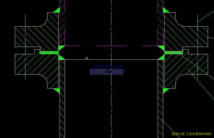

在标准HG/T20583-2011里面,7.2.2容器法兰密封面选择凹凸面法兰时,设在容器顶面和侧面的管口应选用凹面法兰,设在底部的管口应选用凸面法兰,请问这个意思是不是说和容器接管焊接的法兰,侧面和顶部选凹面法兰,底部的选凸面法兰?这样安装的原因是什么?请大神指点一二,谢谢了。

这个是考虑垫片的安装问题。

这个是考虑垫片的安装问题。
发表于 2017-8-17 10:59:06
是这样的,主要是考虑在安装时方便垫片的放置...

主要是现场垫片便于安装。

专业学习VIP会员 VIP会员 | 显示全部楼层       最后访问IP河北省
这是标准的通行规定,比如管道阀门的设计标准中规定了,阀门法兰端部密封面是凹面,管道端法兰是凸面。

这个通俗一点讲,就是男上女下,明白了不,外凸在上面,内凹的在下面

海川讲师  |  头衔:  TA未设置
这是针对管道连接的情况,如果管口是连接阀门的,要根据阀门的密封面形式来决定。

海川讲师  |  头衔:  TA未设置
letitbe 发表于 2017-8-22 14:38
阀门凹面常见吧
是的,便于运输时不易碰坏密封面
