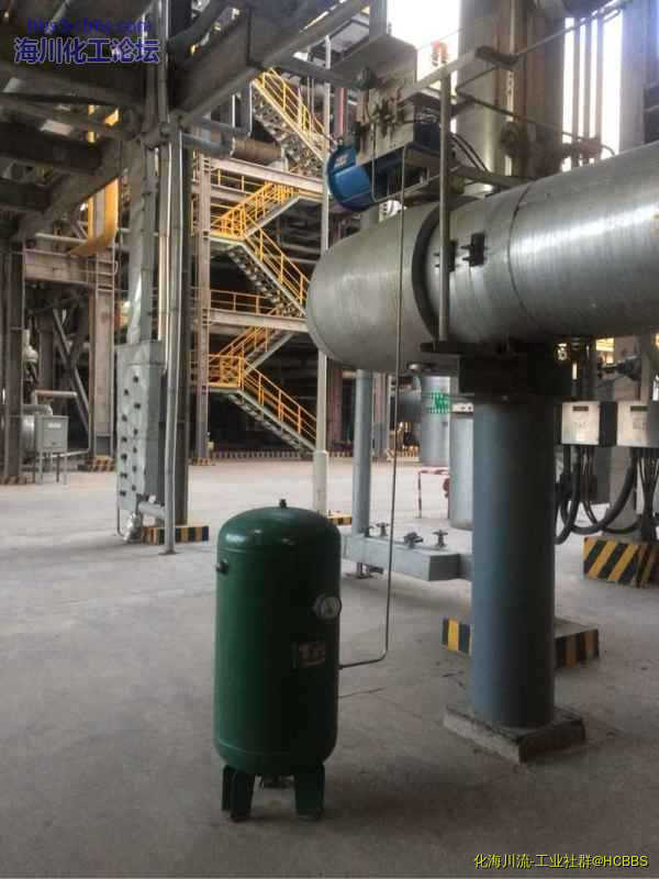

[原创] 【工艺大区活动-奇葩设计-03】-- 仪表气缓冲罐
3.7K |28
1.仪表气缓冲罐属于压力容器吗?
2.温度计、安全阀不需要吗?
3.罐底排污不需要吗?
发表于 2017-8-16 10:57:30
参与人数 3财富 +40 魅力值 +4 收起 理由
青涩年华 + 10 发起议题
qy869221832 + 10 + 2 支持活动
goldliyang + 20 + 2 原创内容,给于鼓励
算压力容器,基本安全配置是要有的,估计是想省点算点呵呵

在现场看到的是顶上正中是有一个小安全阀的 是厂家带的

1、属于压力容器。2、安全阀还是需要安装的。3、底部必须加放空阀。

属于压力容器,需要安装安全阀,排污也是必须的。

属于压力容器。这设计省得太多了。

顶部应该有简易放空阀

麻雀虽小 五脏俱全,该有的安全部件要有

相信我,这肯定不是设计的锅

不是设计的问题,是到货后自己没装安全阀和排污阀吧!空气罐很常规的东西,一般都带证和保险

这个图片好像见过   还有安全上的防撞措施也没有

是压力容器

安全阀、排污阀、还有压力表,都应该有

1、属于压力容器,2、罐底排污必须有;3、安全阀必须有4、温度计没必要

是、需要、需要
