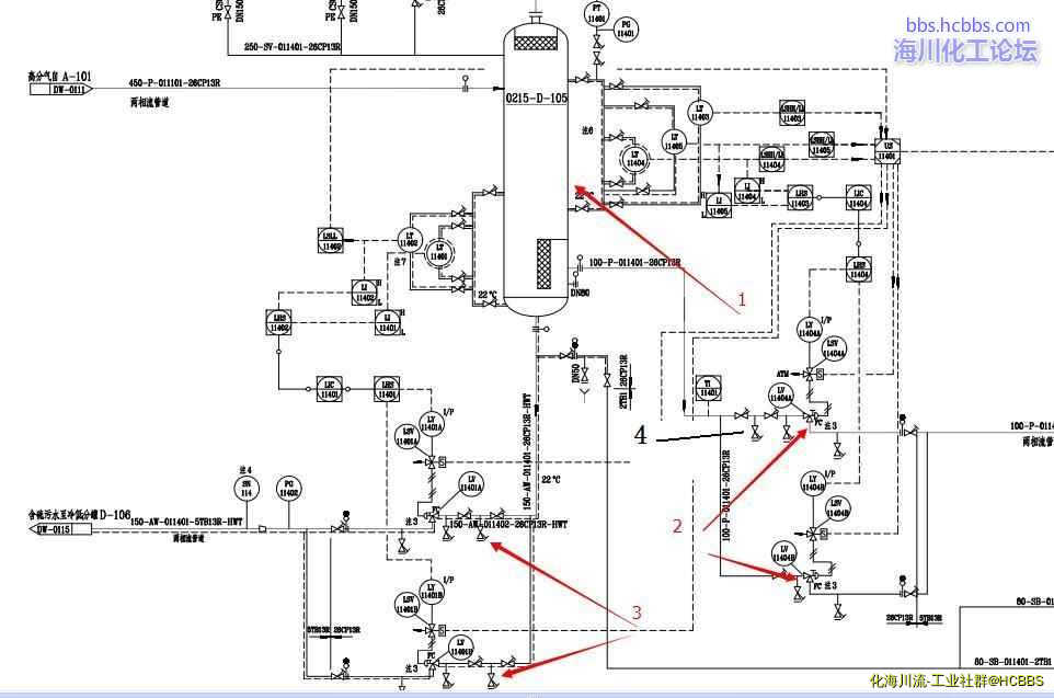

1、无现场液位计
2、角阀画法方向应该错了吧
3、3与4处导淋合适吗?
