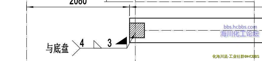

这个焊缝符号代表什么?
9.9K |6
longtuhuaVIP会员 VIP会员 | 显示全部楼层 |阅读模式       最后访问IP广东省
现场焊缝:焊脚尺寸为4的角焊缝?   那后面的8代表什么? 4是代表横向尺寸、8是代表纵向尺寸?还有尾部的开口 代表  需要说明的问题吗?求大神指点。
谢谢。

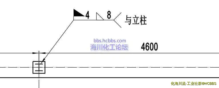

longtuhua楼主 VIP会员 VIP会员 | 显示全部楼层       最后访问IP广东省
还有这个,也是很困惑啊。   横向尺寸和纵向尺寸是啥?

xiaoshugenliuVIP会员 VIP会员 | 显示全部楼层       最后访问IP浙江省
4是焊脚尺寸,是焊宽和焊高相等的;8、3是焊缝数量。尾注告诉你是什么跟什么焊接。

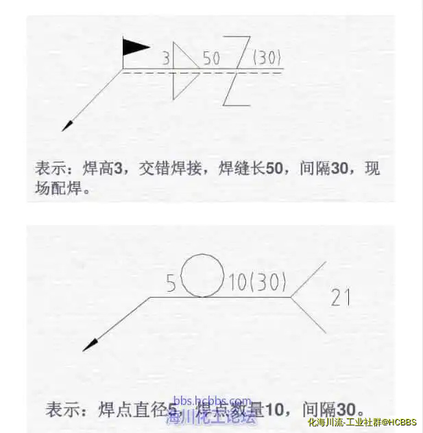

有时间可以看看GB/T 5185-2005 焊接及相关工艺方法代号
8和3是焊缝数量?这个不对吧?
我看GB/T 324《焊缝符号表示法》没有啥这么具体的介绍。
发表于 2017-8-17 20:03:48
这个截图中,上面的图的50表示是焊缝长,下图中的10怎么表示是焊点数量了 。 一个是焊缝长度,一个表示数量,我都蒙比了。。
