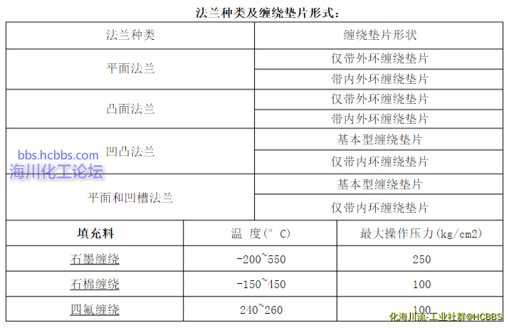

一、 金属缠绕垫片的种类
金属缠绕垫片的材料,主要的密封部位是由金属缠绕带和非金属填料带,交替缠绕在一起形成的,其中,金属缠绕带的通用材料为304SS 不锈钢和316L/316SS 不锈钢,非金属填料带的通用材料为石墨(Graphite)和四氟乙烯(PTFE );
为了配合法兰密封面的类型不同,金属缠绕垫片的机构类型基本分为四种:基本型A、带内环型B、带外环型C、带内外环型D;不同类型的法兰面配合,规定选择不同的垫片类型
二、 金属缠绕垫片的选型
在选择金属缠绕垫片的时候,根据法兰标准确定垫片标准,通常垫片标准配合法兰标准选择,首先要掌握根据所密封介质的工况压力、法兰的标准和类型,规定好所选金属缠绕垫片的结构类型、压力等级;再根据所密封介质的工况温度、化学腐蚀特性,来选择能适用的金属缠绕带材料和非金属填料材料,原则上要选择能耐工况温度和腐蚀的金属和非金属材料;最后根据法兰公称通径和结构选择相应的垫片尺寸,按照标准规定的标注示例来标注自己所选的垫片,就可以确定了选型;如果是非标的缠绕垫片,所要确定的是金属和非金属的材料,再者是垫片的结构尺寸厚度,同时还要考虑的因素包括:足够的垫片应力保证密封、防止过度压缩垫片所设计的安装结构(一般由两个配合法兰的结构尺寸确定)、大型垫片安装的安全特性、非标垫片结构对整体设备结构成本影响等;
三、 金属缠绕垫片的安装与使用
安装使用应注意以下事项:
1、密封垫片与法兰密封面应清洗干净,不得有任何影响连接密封性能的划痕、斑点等缺陷存在。
2、密封垫片外径应比法兰密封面外小,密封垫片内径应比管道内径稍大,两内径的差一般取密封垫片厚度的2倍,以保证压紧后,密封垫片内缘不致伸入容器或管道内,以免妨碍容器或管道中流体的流动。
3、密封垫片必须安放在法兰的正中心,这点对于凸肩法兰尤其重要;
4、安装密封垫片必须保证均匀对称的紧固连接螺栓;但不应拧一次就达到设计值。一般至少应循环2~3次,以便密封垫片应力分布均匀。
5、在阀门管道系统运行一周期后,检查和重新校正连接螺栓的扭矩;
6、为保证密封垫片使用寿命,请不要使用液体或金属基体的防粘剂或润滑剂。
7、管道如有泄漏,必须降压处理后再更换或调整安装密封垫片。
