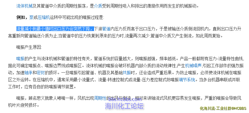

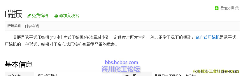

不说话,直接上图。

你是真纠结,不是假纠结!你是真执着,不是假执着,你是真汉子,不是假汉子...还是汽车掉河里的比喻,一个人开车掉河里了,诚然车掉河里的原因是轮子不停的转向河里导致的,别人说是方向盘失灵,刹车失灵,酒驾等原因,你就很自信的说没听说过云云嘲笑人家见识短,当然我也有没听说过的,比如钻进牛角里出不来看不见路导致的。你一直纠结说车掉河里是由于轮子不停的转向河里导致的,其实这个最浅显的原因大家根本不纠结,主要你说的那个入口流量不能和测量的入口流量有歧义就行了,没必要再纠结了,其实我明白你是理解这个词或者事的,但工作或者生活中应该关注轮子为什么会不停的转,或者如何防止轮子不停的转才有实际意义...小伙别纠结了我给你道歉.
