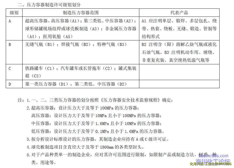

xujishubu楼主 VIP会员 VIP会员 | 显示全部楼层       最后访问IP河南省
海川大学一年  |  头衔:  【濮阳海林工程师】
baobaoge 发表于 2017-8-22 06:53
无需另外取证,但是首次制造深冷要做低温绝热容器的形式试验
请问如何做型式试验,要不要国家质检总局派有关部门验收。
发表于 2017-8-23 21:00:48
[attachimg]1284173[/attachimg][attachimg]1284174[/attachimg]  详情 回复 发表于 2017-8-24 08:31
梦幻100 + 3 积极参与
baobaogeVIP会员 VIP会员 | 显示全部楼层       最后访问IP山东省
发表于 2017-8-22 06:53:08
请问如何做型式试验,要不要国家质检总局派有关部门验收。  详情 回复 发表于 2017-8-23 21:00

按照《锅炉压力容器制造监督管理办法》上关于压力容器制造许可级别的划分,并没有深冷容器制造许可证,只要容器属于A1或A2类容器,都可以生产制造。

设计当然不需要取证。但是,不管容积多大,得制造一台出来,国家质检总局委派相关单位检测合格后,给你发深冷容器制造许可证,这个属于增项范畴。
