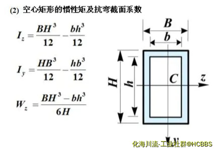

不是矩形环的惯性矩。
薄壁的不一样。
矩形环的惯性矩如图。
请问矩形薄壁的,如何计算呢?!
谢谢!!
