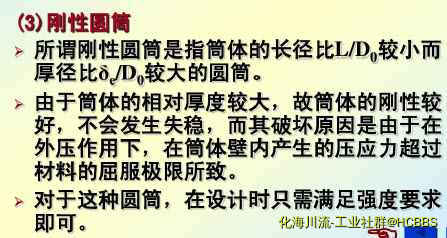

1.最近看见了一个PPT,看见除了长圆筒、短圆筒,还有一个叫刚性圆筒,
长度短于这个下图中右侧的公式,就属于刚性圆筒,
刚性圆筒承受外压时,就不存在稳定性问题了?
不需要对A值计算?只需要计算强度?
下面这个资料里面已经说刚性圆筒承受外压时,不需要计算稳定性。
登录/注册后可看大图
2.我用GB150释义里面的公式计算A值,发现与GB150给出的表格的A不一样,
希望高手来看看,怎么回事?
3.最后我根据GB150和上面的PPT总结了一下我个人理解的外压圆筒计算范围,不知道对不对。
