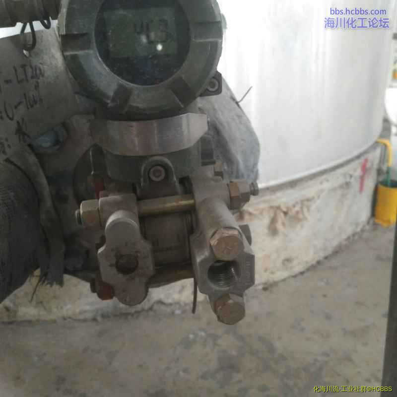

装置现场有一个储罐,原设计罐顶部为对大气,最后修改为罐顶部气相接入气体收集装置,罐顶部微正压1KpaG。但罐的液位计未改仍为单法兰液位计,在使用时罐顶部压力稍在波动,造成液位假指示,现 在不换表的前提下,把表改为双法兰,用导压管把表负压测与罐顶部气相连接,不知道能否使用。。。。。还请大家指点一下。

你得测试下负压侧是否起作用,比如就用大拇指按压负压口,如果读数有变化,有戏。

你得测试下负压侧是否起作用,比如就用大拇指按压负压口,如果读数有变化,有戏,但注意导压管会堵塞不。
对,想过这样,把负压侧接个管子,灌点水!

可以,介质温度多少,介质是什么,说清楚我可以帮你设计得更完美这个我改装过很多,测浆料的我硬是给设计用上差压的

如果变送器没问题的话,你这个方案绝对没问题。

哈哈,我们这就是一个废水罐子,里面溶解的有机物,温度50-60度,没什么难度

指点迷津了,表没有问题,里面可以罐隔离液,可以减少相当大一部分维护量,而且单法兰的这次改造为单位节省了一大部分开支,应该奖励的,
