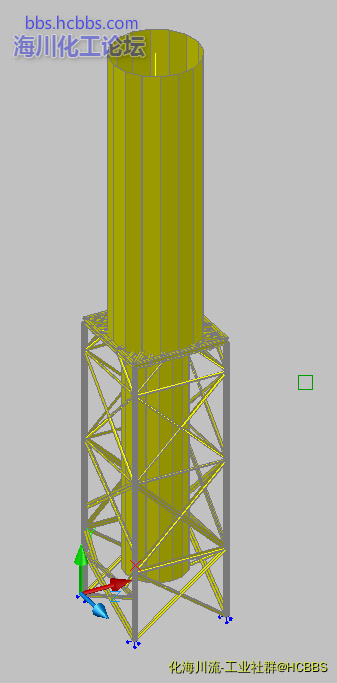

一个简单支架,一个仓体,我把仓体直接弄在模型上,感觉这样比较接近实际情况。总感觉手输入荷载不太实际。
但是有一个问题,这样的模型,上部的仓如何加风载荷,要不要什么风吸之类的,我一般计算的时候只整体输入一个0度风,一个45度风,每个角度的风只选择一半的模型。没有考虑风吸。模型整体体型系数都是按照1.3输入的。
这样计算出来的也跟设计院用PKPM计算的出来的钢材也差不多。
但是总感觉那里不太对劲。
望高手指教。
这是我的模型,求大神给指教。

发错版块了吧?

找个钢结构设计群,那里比较合适

这是塔?
