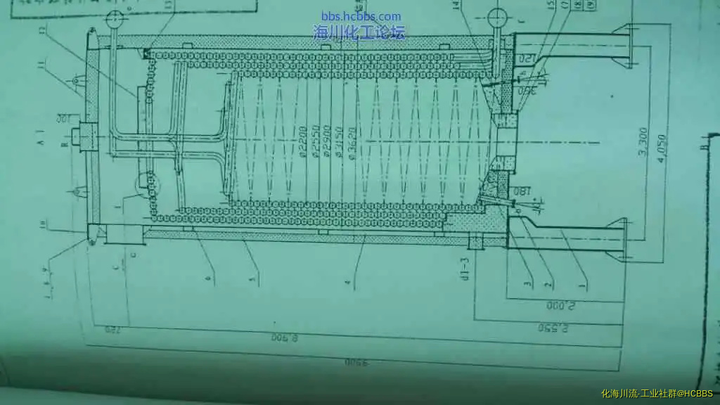

有一台熔盐炉,热载体为高温熔盐,燃料为瓦斯气,热功率为7200KW,该炉是锅炉吗

我这叫熔岩槽,使用电加热。没叫锅炉。你看你买的产品名称写的是什么?

liuliang1985楼主 VIP会员 VIP会员 | 显示全部楼层       最后访问IP广东省
我这还有一台炉子,热载体为导热油,燃料也是瓦斯气,按特种设备锅炉登记,但上面的熔盐炉特检院锅炉科说不是锅炉。
铭牌上写:熔盐炉
发表于 2017-8-8 23:17:32

守望者星星VIP会员 VIP会员 | 显示全部楼层       最后访问IP浙江省
已绑手机   ★悬赏任务→ 发悬赏(0)  承接(0/1)
liuliang1985 发表于 2017-8-8 23:17
铭牌上写:熔盐炉
应该是不用作为锅炉管理的。具体你咨询一下你当地的特种设备管理部门吧

熔盐炉通常工作温度在150~580℃,工作压力是常压,设计压力1MPa,所以特检院未将熔盐炉纳入锅炉的监检范围。

greenfo001VIP会员 VIP会员 | 显示全部楼层       最后访问IP山东省
《锅规》,17410等标准,强度计算按16507

w4965VIP会员 VIP会员 | 显示全部楼层       最后访问IP江苏省
燃气熔盐炉
HG/T20658-2014《熔盐炉技术规范》

45652701VIP会员 VIP会员 | 显示全部楼层       最后访问IP江苏省
熔盐炉不属于锅炉,我们熔盐炉都是按照企业标准生产,设计制造时可以委托特检院审批监检,用户安装使用可以不用告知报批
