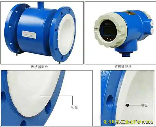

电磁流量计由传感器和转换器两部分构成。它是基于法拉第电磁感应定律工作的,用来测量电导率大于5μS/cm导电液体的体积流量,是一种测量导电介质体积流量的感应式仪表。除可测量一般导电液体的体积流量外,还可用于测量强酸强碱等强腐蚀液体和泥浆、矿浆、纸浆等均匀的液固两相悬浮液体的体积流量。电磁流量计广泛应用于石油、化工、冶金、轻纺、造纸、环保、食品等工业部门及市政管理,水利建设、河流疏浚等领域的流量计量。
一般情况下电磁流量计的防护等级为IP65,根据国家标准GB4208-84和国际电工委员会标准IEC529-76关于电工电气产品外壳防护等级规定的标准为:
A、IP65:为防喷水型,电磁流量计传感器外壳允许水龙头从电磁流量计的传感器的任何方向对传感器喷水,喷水的压力在30Kpa,出水量为12.5L/S,距离为3米。
B、IP67:电磁流量计传感器可用于短时间内浸在水里,
C、IP68:为潜水型,在一定的压力下适用于长期工作于水中或者地下,此时电磁流量计的传感器与显示部分分离,要做成分体式电磁流量计,但必须强调电磁流量计的防护等级要求。
一般情况下防护等级应根据实际情况来选择,传感器要求装在地面以下、经常受水淹的情况下应选择IP68,传感器安装在地面以上的应选择IP65、IP67。任何情况下电磁流量计的显示部位是不能用水或者进入水中的,如此会导致电磁流量计的损坏。

防护等级为IP65,别只说防水的,把防尘的也顺便给个说明。

没记错的话,IP68也不能永久性下水工作,只是可以在一定时间内一定压力下,在水中正常工作。
