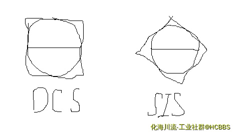

[讨论] 请教同一PID图上,SIS和DCS的仪表位号编制是怎样区分的?

sis和DCS的仪表不在同一位置,保护连锁

SIS的仪表位号中一般带有一个S,还有图形也不一样。

看规范HG/T20505-2014,有详细规定。

额,给你讲讲我见到的,长这样

DCS仪表符号是方框加圆圈,SIS是方框加菱形。SIS仪表在首位仪表带号后加Z。我看到的就这些。

在表示上一般有两个地方不同。第一是图形,DCS仪表符号是方框加圆圈,SIS是方框加菱形。第二是编号,SIS仪表在首位仪表带号后加S。
