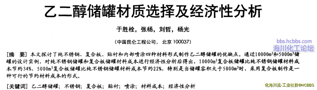

α甲基苯乙烯VIP会员 VIP会员 | 显示全部楼层       最后访问IP湖北省
你可以试着找找图片上的文章,虽然是2014年的,但很具有参考意义。
