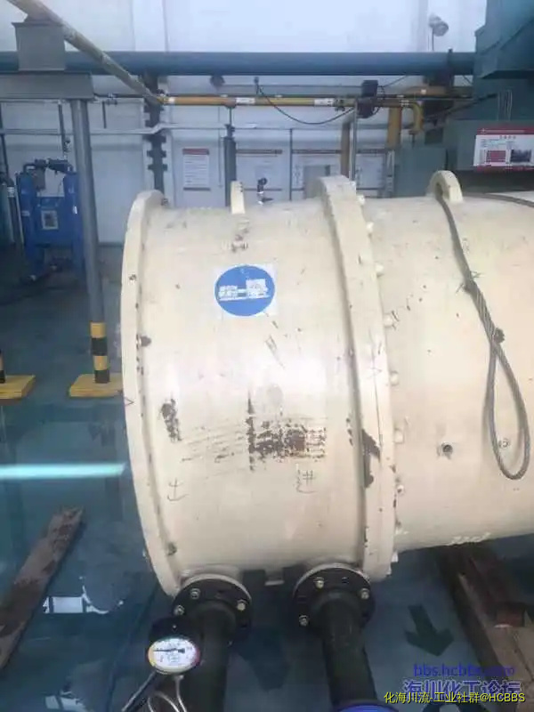

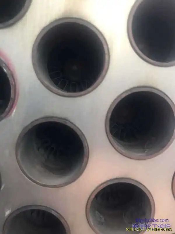

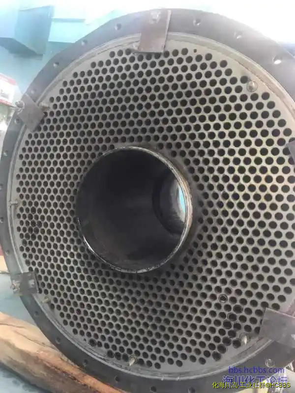

只有这三张图片,有哪位海友接触过这样的换热器,是用于压缩空气冷却的。

空压机级间冷却器

空气压缩机段间冷却器。
发表于 2017-8-1 15:14:09
空压机级间冷却器
发表于 2017-8-1 16:03:12
BGOFPVIP会员 VIP会员 | 显示全部楼层       最后访问IP河南省
这是镍基钎焊内翅片管换热器,我公司已将内翅片管国产化。

英格索兰离心机芯子吧
发表于 2017-8-1 20:33:13
这产品早在2001年就国产化了,关于资料可以浏览一下我签名档提供的论坛连接。不过看相片就知道产品是最初第一代加工的,而且成品翅片与内管接触方面来说,加工水平不好。而且需要说明的是若完全只是将英格索兰管束进行替换,这设备一般三年左右就需要再次更换了。需要考虑别的招。

翅片管换热器,国产化已经很成熟了。国内厂家也有不少。

内翅片与外翅片有什么区别,为何选择内翅片,这样的施工难度更大吧?

内翅片,可以提高换热效率
发表于 2017-8-5 10:43:20
great.wangVIP会员 VIP会员 | 显示全部楼层       最后访问IP巴基斯坦
外翅片,则管外未气体;
内翅片,则管内为气体

内部翅片,哪种工艺做的?

胜利精神VIP会员 VIP会员 | 显示全部楼层       最后访问IP山东省
请问:能做到的最小的管径是多少?谢谢!
