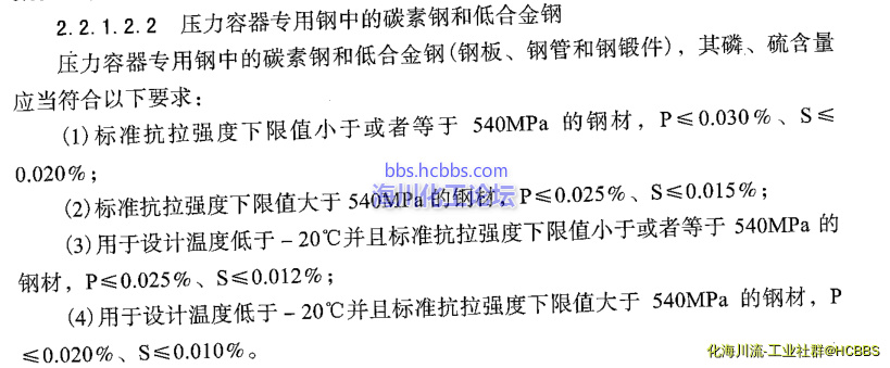

TSG 21《固定容规》 TSG R0005 《移容规》在材料方面仅仅提到压力容器专用钢中碳素钢和低合金钢硫磷含量要求,为啥没有高合金钢(如奥氏体不锈钢)材料硫磷含量的规定?

有规定,请见NBT47010.
