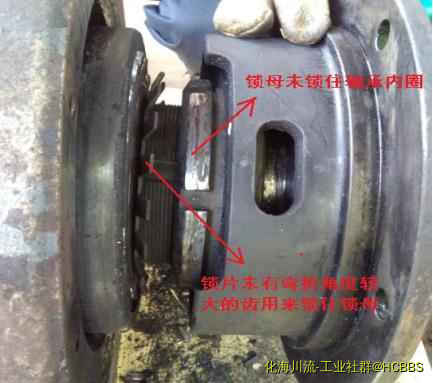

设备名称
引风机
位号
型式
悬臂式离心风机
维修日期
检修人员
设备故障
叶轮端轴承损坏;
处理情况
1、叶轮做动平衡;
2、轴直线度偏差较大,机加工新轴;
3、叶轮端轴承座内孔直径变大,重新刷镀;
配件消耗情况
调心滚子轴承:22224 CAME4 C3(大游隙) /  22224 CAME4
原因分析
   上次大检修中,在检修风机时,前端轴承锁片未锁住锁母,风机运行一段时间后,锁母松动,无法对轴承内圈进行有效定位,转子在轴向力的作用下,轴与轴承的内圈之间发生相对移动,导致轴承运转不平稳,------日晚,情况突然变得严重,轴承温度突然升高,造成润滑油温度升高,视镜由于老化及温度变高,视镜掉落,润滑油大部分从视镜流出,轴承损坏加剧,造成轴承外圈与轴承座内孔摩擦,风机振动急剧增大,及时告知工艺人员停止风机,进行维修。
备注
1、第一次维修,机加工轴承座,轴承座内孔与轴承外圈为过盈配合(0.04mm);
2、第二次维修,机加工轴承座,轴承座内孔与轴承座外圈配合为过盈配合(0.005mm);
3、第三次维修,机加工轴承座,轴承座内孔与轴承座外圈配合为间隙配合(0.04mm);
检修图片
1、叶轮端轴承座,拆下轴承压盖后发现,轴承锁母未锁住轴承内圈,造成转子轴向窜动,如下图;
调心滚子轴承依靠定位套及锁片、锁母定位,防止轴承内圈与与轴发生相对滑动。
1、经过测量发现四个轴承压盖定位轴承外圈部分的长度,是两短两长,上次检修单位是按照一长一短安装的轴承座,后来风机运行不平稳,又在后端轴承座压盖处加一个定位环(14mm),用来定位轴承;
2、经过分析以及测量轴承座端面到轴承外圈的深度发现,按照以上的顺序安装,两个轴承座的压盖都无法完全定位轴承,即转子在轴向无法定位,运行时,转子会出现不正常的窜动,因此后来检修单位在后端轴承座短的压盖处加装一个定位环,用来定位后端轴承;回装时将压盖顺序进行了调整,2号与3号轴承压盖进行互换。后端轴承为定位端,前端轴承为滑动端;
3、轴承外圈与轴承座内孔发生相对滑动,造成轴承座内孔磨损,直径变大,进行了机加工,经过查找资料及与厂家联系,最终确定轴承外圈与轴承座内孔配合为间隙配合,配合间隙为0.04m。(由于前端轴承受力较大,负载较大,温度比后端轴承高,间隙配合保证轴承在温度升高后,不会影响轴承的游隙(0.20——0.30mm),同时能使轴承的外圈与轴承座的内孔在转子轴向力的作用下,能有一定的轴向滑动;) 4.jpg 5.jpg
4、回装轴承完成后,用百分表测量轴端的跳动为0.02mm
叶轮做动平衡,进行了一定的调整,校正面(1)加重118克。

一般的这种形式的轴承叶轮端是自由端,电机端是定位端。轴承压盖是否是以前检修时顺序装错了?

轴承锁母松动,一般情况下锁母的设计必须和转的旋转方向相反,只能是越旋转越紧,看看轴上的螺纹方向和轴的旋转方向是否相反。
