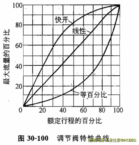

15、调节阀的流量特性曲线有快开、线性、等百分比(对数)、抛物线四种是否正确?
本题答案为:对
(1)直线特性是指阀门的相对流量与相对开度成直线关系,即单位开度变化引起的流量变化时常数。
(2)对数特性是指单位开度变化引起相对流量变化与该点的相对流量成正比,即调节阀的放大系数是变化的,它随相对流量的增大而增大。
(3)抛物线特性是指单位相对开度的变化所引起的相对流量变化与此点的相对流量值的平方根成正比关系。
(4)快开流量特性是指在开度较小时就有较大的流量,随开度的增大,流量很快就达到最大,此后再增加开度,流量变化很小,故称快开特性。
       隔膜阀的流量特性接近快开特性,蝶阀的流量特性接近等百分比特性,闸阀的流量特性为直线特性,球阀的流量特性在中启闭阶段为直线,在中间开度的时候为等百分比特性。
