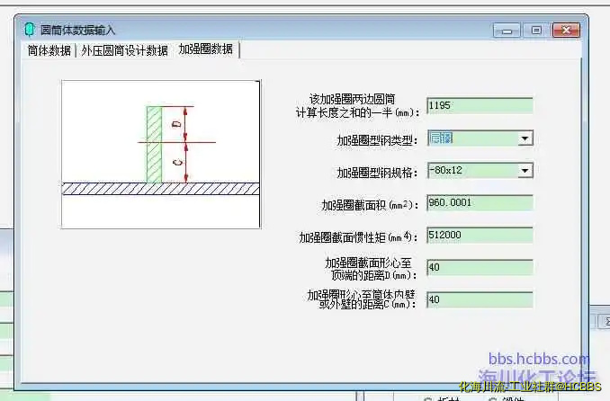

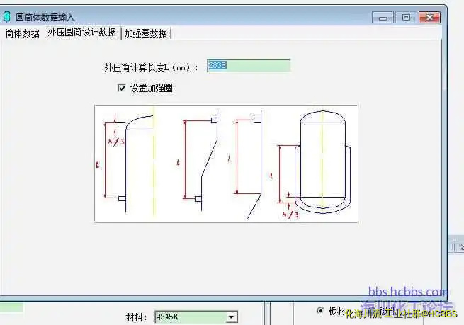

请问各位大神压容设计SW6-2011中加强圈如果是两个的话该如何输入,外压同体积算长度该如何输入?谢谢了

如果一个筒体上由于过长受到外压,这样就要考虑外压计算长度,如果一个不够就要考虑二个。
在计算时你要分开来计算,要算二次,或者算一个外压计算长度最长的一段就行了。

外压长度不一样,加强圈两边的圆筒计算长度之和的一半也不一样。加两个圈所需壁厚一般情况下会比一个加强圈薄。
