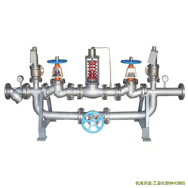

车间的空气减压阀老是用不住(失灵,压力大),求一款耐用的阀。再就是能通过电接点压力表控制电动阀门实现减压操作吗?

简介--用那种老式的大的过滤减压器  QFH系列,减压的话可以用双上限的压力表,加个互锁电路,控制电磁阀控制压力。-登录查看全文

简介--建议使用自力式气体凋节阀为好,调压后的是一定要设置安全阀的。-登录查看全文
