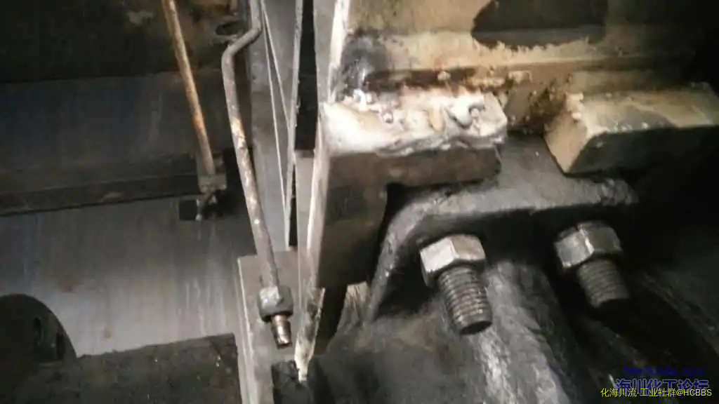

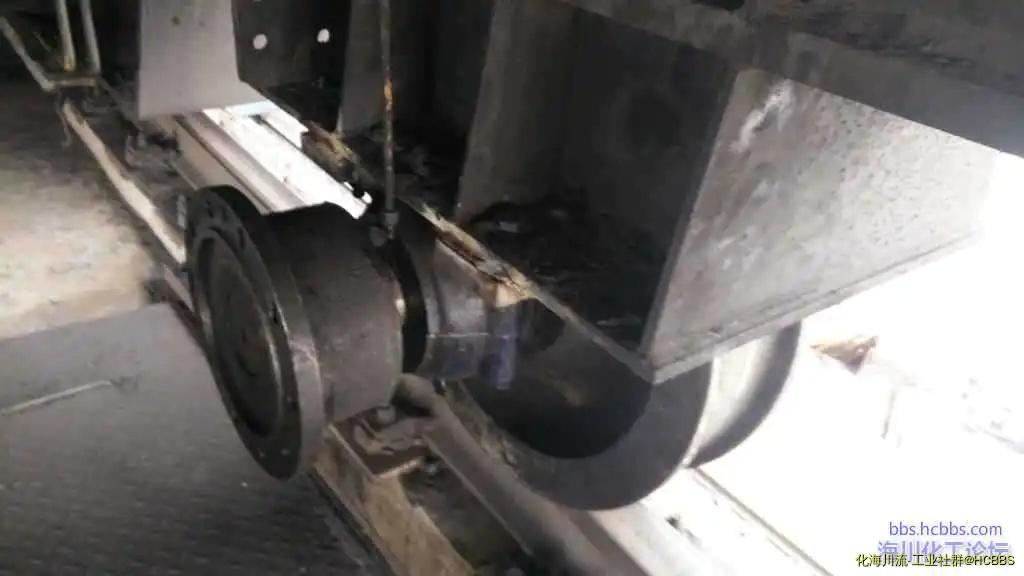

我单位拦焦车在二轨处驱动轮轴断裂,断裂部位轮子内径与轴承内径变化台阶根部,有兴趣的海友们分析一下原因吧

上传下图片吧,大家好分析讨论。
初步判断原来就有内伤呀

轴的质量有问题、轮对阻力大(轮对磨损、轨距变化、撞击安全挡、轴缺油)、打倒轮。

轮子轴颈与轴承端盖轴肩变径台阶圆弧根部断裂

应该是轴的质量问题。

拦焦的三轨与二轨的车轮可能不同步。
