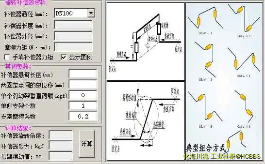

软件不错,希望保温计算可以增加按照最大允许热损失计算;另外压力管道类别划分有不对的地方啊:0.5MPa,100℃,DN50~125,高度危害液体,企事业单位,怎么划分为GC1了呢
发表于 2017-7-27 14:43:39
最大热损失有单独的一个功能可以算,下个版本我也一同加进去。 工作温度高于标准沸点的高度危害液体管道应该就是属于GC1了。  详情 回复 发表于 2017-7-27 18:24

那应该增加一个沸点和工作温度的判定比较好

旋转补偿器推力计算我自己编写过 不过用的是易语言

计算公式我是参考宏鑫的,包括图例,目前是一个小小的设计师,闲暇之余自己鼓捣着做了这么个小玩意。
