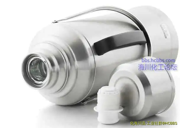

请教各位:
保温瓶(不是烧水壶)里为什么会结出垢?
开水倒入保温瓶后,水温是逐渐降低的,为什么瓶胆内侧也会结垢?
谢谢!

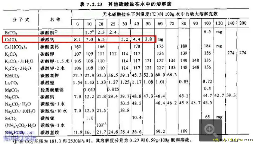

碳酸钙的溶解度随着水温的升高而降低,导致它在烧水壶里逐渐过饱和而结晶析出,最终形成壶底的水垢。
这个过程与换热器内的结垢过程是相同的。
详见碳酸钙溶解度数据表。
但我的问题指的不是指“烧水壶”,而是指“保温瓶”。
保温瓶,就是有玻璃内胆的那种最普通的保温瓶。
我们家是先用烧水壶把自来水烧开,然后倒入保温瓶里。因为我们小区的水质较硬,所以在烧水壶里结出了很厚的水垢。对于烧水壶结垢,我没有疑问。但为什么保温瓶的内胆里也会生成厚厚的水垢呢?

虽然某些物质的溶解度与温度成正比关系,但当自来水烧开时并没有溶解进去更多的溶质,也就不可能在保温瓶里重新析出。
发表于 2017-7-20 13:37:08
