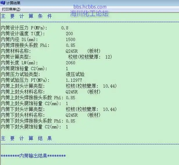

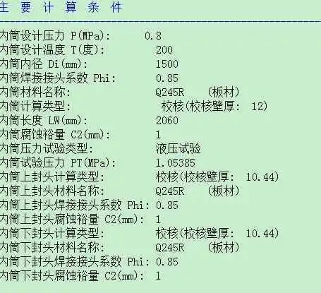

在设计压力容器时,先是考虑了几个大的开孔,用SW6-2011V3.0计算,没有输入试验压力,计算出来试验压力是1.13MPa,然后又把一些小管子开孔加上后,还是没有输入试验压力,计算出来试验压力是1.05385MPa,按照公式计算试验压力应该是1.13MPa,两次软件校核都是合格的,接管厚度和筒壁厚度给的非常厚,不需要补强圈,想问问大神们,为什么两次软件计算出来的试验压力不一样。

你应该把计算书截图看看,这个什么都看不出来

wxd9017VIP会员 VIP会员 | 显示全部楼层       最后访问IP江苏省
应该是管材的应力修正系数小了而已。按GB150.1的4.6.2.2注2,选最小的。

yzengchao楼主 VIP会员 VIP会员 | 显示全部楼层       最后访问IP四川省
我只是第一次只算了三个大接管的强度是否满足,第二次是把剩余的几个直径不超过150的小管子加上了,其他的都没变,实验压力就不一样了
按照计算书里的试验压力计算公式应该算出来是1.13,可是第二次用软件计算加上几个小管子开孔实验压力就变成了1.05
哦,明白了,谢谢
谢谢大家,我搞明白了,就是因为后面一个小管子是不锈钢的,才导致实验压力不一样。谢谢各位大神。
