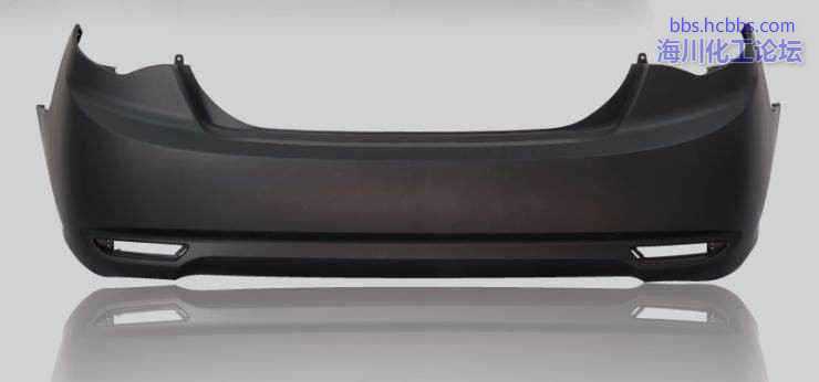

  PP材质随着汽车工业的发展,在汽车的材质结构中大量的使用了PP材质,但是同时为了追求与车体造型的和谐与统一,追求本身的轻量化和表亮化,需要对PP材质汽车件表面喷涂,下面我们就来看看PP处理剂在汽车改性PP材质涂装中起到的作用。
  PP材料由于其来源广泛、密度小、力学均衡性好、耐化学腐蚀、易加工及价格低廉等突出优点,因而被广泛使用。但通用PP材料收缩率大,制品尺寸稳定性差,容易产生翘曲变形;低温易脆断,低温韧性差;耐光老化、耐热老化性能差等缺点。无法满足汽车保险杠、仪表板、护风圈、发动机风扇等部件的特殊使用要求,因此必须对通用PP材料进行改性。
  利用溶度参数相近的两种或两种以上的聚合物材料及助剂在一定的温度下进行机械掺混,得到一种新材料的方法叫机械共混改性法。由于这种方法投资少、见效快,材料性能设计自由度大,目前被广泛应用。PP材料的共混改性方法就是在PP材料中加入增韧剂、填充剂等改性剂得到改性PP 材料。在PP材料中加入弹性体(增韧剂)可显著改善PP 的冲击韧性及耐低温性,这就是增韧的作用。但弹性体的加入会带来材料的强度和热变形温度的下降,为克服这一现象,在增韧体系中填充高耐热、高刚性的无机物填料,可显著提高材料的刚性,耐热性及尺寸稳定性。通过对PP 基体、增韧剂、填充剂三者间配比的协调,可制造出一系列不同性能的材料,满足汽车不同部件的功能要求。与未改性的PP 材料相比,改性后的材料性能**拓宽,既可制造超高韧性的增韧材料,又可制造增韧、填充并举的高刚性、高韧性的填充增韧材料及高刚性、高耐热的填充材料。
  这里以PP材质保险杠涂装为例,PP材质汽车保险杠前处理是涂装作业的基础,是不可缺少的重要工序,是提高保险杠涂膜附着力、耐蚀力的关键环节,因而前处理质量高低,直接关系到保险杠喷涂质量的优劣。表面处理一方面提高涂膜的防腐防锈性能,延长涂膜的使用寿命,另一方面提高涂膜对保险杠的附着力,另外能使保险杠得到均一的涂膜性能。
  PP处理剂的应用就是帮助PP材质的汽车件表面进行涂装时,提升PP改性材质表面于喷涂油漆之间的层间附着力,解决涂装中出现的掉漆、通不过附着力测试等等。使得PP改性材质表面高质量的喷涂效果可以很自然的与车体结合在一块,浑然成一体,具有很好的装饰性,成为装饰轿车外型的重要部件。
