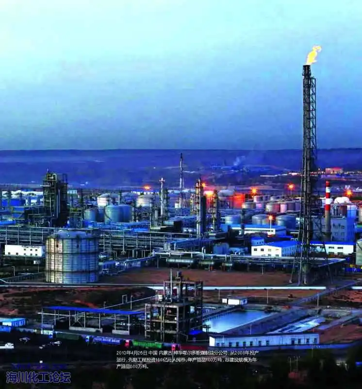

你问的问题在“SH3009-2013 石油化工可燃性气体排放系统设计规范”中都有明确描述。
图例是神华煤直接液化项目火炬和火炬气回收系统
