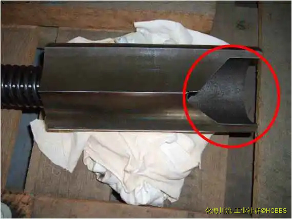

题目:请问下图所示部件名称,以及红色标注位置的作用?
名称:滑阀  红圈:径向排气口,用来确定固定内容积比
活动推广:
