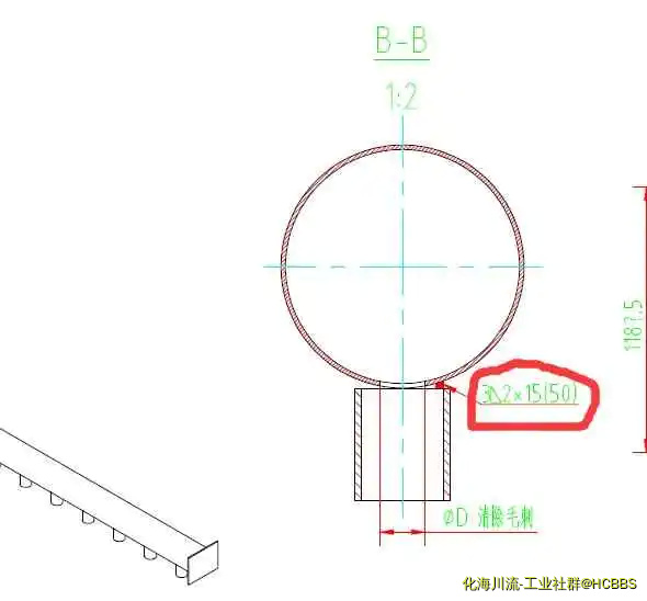

[求助] 哪位大神能解释一下这个焊接符号是什么意思,谢!

是有点怪:焊脚高度3,焊两处,焊15mm,空50mm?

焊接支管的直径是⌀42.3*3.2的,这样能对应上吗大神  详情 回复 发表于 2017-7-9 08:57

这个是间断焊,每隔50焊15

角焊缝表示法,3为焊脚高度,2为焊缝段数,15为焊缝长度,50为间距。焊接支管的直径是⌀42.3*3.2,周长132mm,正好间隔50两道15mm长焊缝。

大神,这个括号和括号内的内容是不是标注的时候不用加也可以?  详情 回复 发表于 2017-7-10 14:34

断续焊接

这个50是不是表示均布的意思?  详情 回复 发表于 2017-7-10 14:37

这个50是不是表示均布的意思?

请查看GB/TT 324-2008 《焊缝符号表示法》,以上是正规表示法
