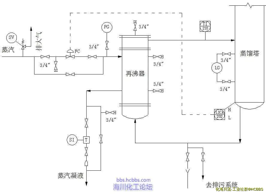

各位大神,求教:ST表示什么?(图中错打成SI了)
T表示蒸汽疏水阀吧?
LICA是通过改变立式热虹吸式再沸器的蒸汽量来调节再沸器中液体的气化量,进而影响从塔底流入再沸器的液体量来维持蒸馏塔液位稳定的么?
感谢!

应该是凝液疏水阀吧

lightemplar123VIP会员 VIP会员 | 显示全部楼层       最后访问IP广东省
steam trap 蒸汽疏水器

ddy41楼主 VIP会员 VIP会员 | 显示全部楼层       最后访问IP江苏省
lightemplar123 发表于 2017-7-5 08:27
steam trap 蒸汽疏水器
请问与ST相连的“T”是什么?
ddy41 发表于 2017-7-5 08:39
请问与ST相连的“T”是什么?
按照你这个画法,一个圈里面写ST,那说明ST是个仪表,按照仪表符号来看的话ST是温度调节开关,那T就是指TRAP,疏水器。也就是说,带调节温度的疏水器?还真没见过。一般虹吸式换热器疏水阀都是不需要调的。
