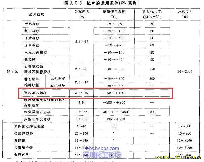

在HG/T20614-2009中附录A规定聚四氟乙烯板的最高使用温度是-50到+100℃,如下图:
而在SH/T3401-2013中非金属平垫片使用条件中,聚四氟乙烯板的持续使用最高温度却是150℃,如下图:
大家是怎么理解的,该按哪个要求使用?

压力等级不同吧。

zhaoming4865楼主 VIP会员 永久VIP | 显示全部楼层       最后访问IP黑龙江省
不是压力越高,使用温度越低吗,怎么PN20,温度反而高了

150℃应该没问题。
发表于 2017-7-2 20:24:35
技术在进步。前面版本旧。

zhong181VIP会员 VIP会员 | 显示全部楼层       最后访问IP福建省
150度,性能应该下降的很利害

asmediaVIP会员 VIP会员 | 显示全部楼层       最后访问IP广东省
第一张图的压力最大是160公斤,第二张图的最大压力是20公斤。

lianxiaozhanVIP会员 VIP会员 | 显示全部楼层       最后访问IP山西省
这俩个独立不影响吧,法兰选哪个就用哪个吧

这就是我们的标准体系存在的问题,很多内容不能协调统一,通用性差。
这种情况,要看你的法兰选用标准而定了。
发表于 2017-7-7 09:46:04
标准不一样,使用结果就不一样。为了稳妥起见,选用低的吧。

是16公斤.

xukong_206VIP会员 VIP会员 | 显示全部楼层       最后访问IP浙江省
一般来说,你写哪个标准号,用哪个标准,就按照这个标准里的规定来就行

xiaa_longVIP会员 VIP会员 | 显示全部楼层       最后访问IP吉林省
找个垫片厂家的样本上一看就知道了。
