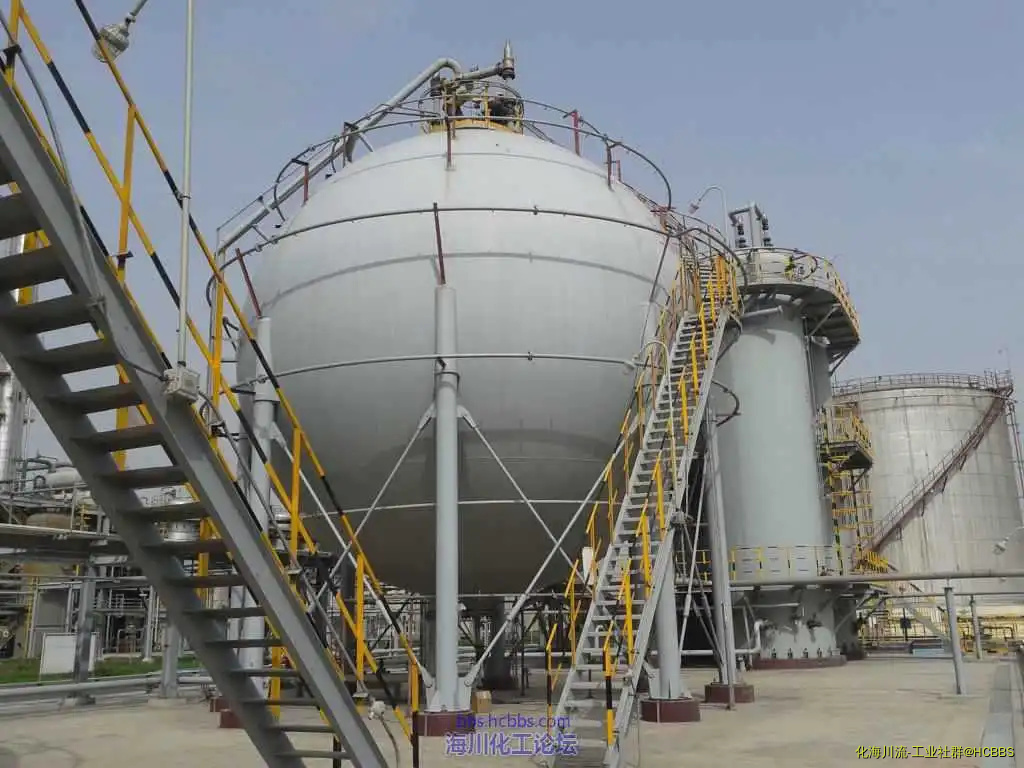

一、液化气前景        随着石油化学工业的发展,液化石油气作为一种化工基本原料和新型燃料,已愈来愈受到人们的重视。在化工生产方面,液化石油气是炼油厂在进行原油催化裂解与热裂解时所得到的副产品。 催化裂解气的主要成份如下(%):氢气5~6、甲烷10、乙烷3~5、乙烯3、丙烷16~20、丙烯6~11、丁烷42~46、丁烯5~6,含5个碳原子以上烃类5~12。用来生产合成塑料、合成橡胶、合成纤维及生产医药、**、染料等产品。用液化石油气作燃料,由于其热值高、无烟尘、无炭渣,操作使用方便,已广泛地进入人们的生活领域。此外,液化石油气还用于切割金属,用于农产品的烘烤和工业窑炉的焙烧等。
    二、液化气化学性质
      由炼厂气或天然气加压降温液化得到的一种无色挥发性液体。易燃。空气中液化石油气含量达一定浓度范围时,遇明火即爆炸。
密度:液态液化石油气580kg/m3,气态密度为:2.35kg/m3,气态相对密度:1.686 (即设空气的密度为1,天液态液化石油气相对于空气的密度为1.686)

壮观!
