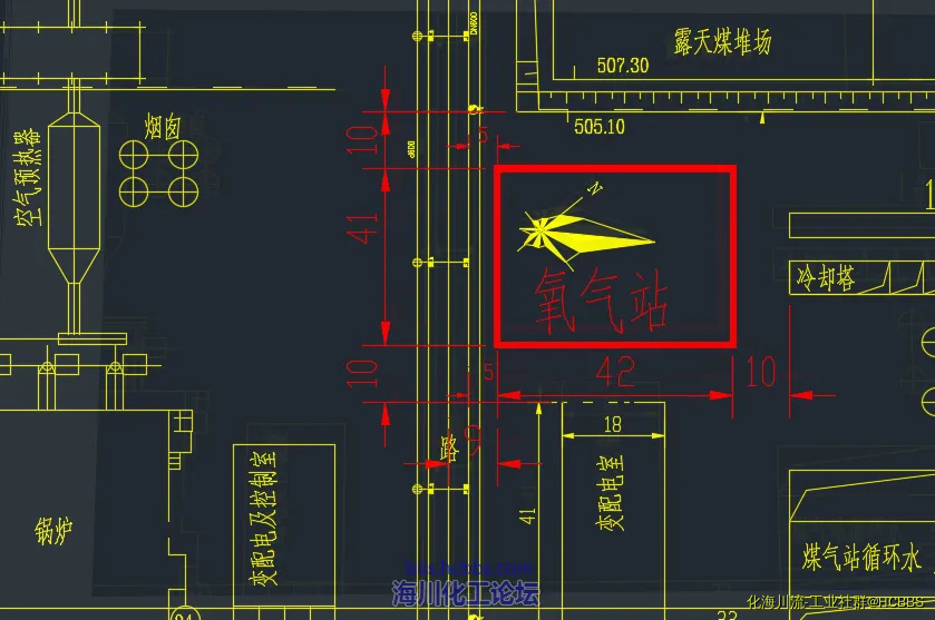

要新建一座氧气站,周围有煤堆场,配电室。现场空间不太足,不知道这样布置有没有问题。请各为大侠指导。

哪类的氧气站?液氧储罐加汽化器这类的?~~

深冷空分制氧站。离燃煤堆场有点近。不知道有没有影响

主要看烟囱的排气对原料空气的影响。

配电室和原煤堆场是不是和氧气站的距离太近了?规范上也没有查到相关的要求

按建筑防火规范和石化规的要求,距离配电室太近了

规范中说是到室外配电室的距离。室内配电室没有说,不知道控制在多少合适?

消防安评通不过的,离堆煤场太近了。

可以,根据等级区分

消防离煤堆场的距离要求是多少?

周边主要是配电室、和煤堆场。另外,规范里要求周边20m范围内不能有散发火花的地方。配电室和循环水冷却塔的用电设备是否是否认为是可产生火花的地方呢?

配电室就看几类建筑那一栏

设计上对周围环境是有要求的,抛开官方的要求不算,其实行内的一些要求也应该是很明了的。
首先周围或者说上风向没有CO2排放口和CnHm的排放口,然后没有粉尘产生源。而你看看你的这个装置的位置,好危险啊,找个专业评估的队伍,或者部门进行一下评估,维护本专业的严谨性。
