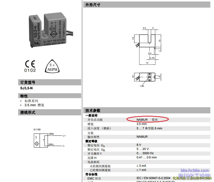

简介--我以前一直觉得开关阀用的Namur信号限位开关是没有“常开常闭”这个概念,仪表图纸上也从来不会写出Namur是常闭,但是今天发现厂家资料里,的确是写了“常闭”的,而且是只有常闭,不是常开常闭可选。这该如何理解? .guestviewthumb {margin:10px auto; text-align:center;}.guestviewthumb a {font-size:12px;}.guestviewthumb_cur {cursor:url("template/one_default/assets/common/scf.gif"), default; max-width:300px;}.ie6 .guestviewthumb_cur { width:300px !important;} 登录/注册后可看大图 电感式接近开关.webp (30.71 KB, 下载次数: 3) 下载附件  保存到相册 2017-6-28 16:00 上传 // [预览] strpos(电感式接近开关.webp,'.doc') !== false //strpos(电感式接近开关.webp,'.doc') !== false || strpos(电感式接近开关.webp,'.docx') !== false 1273101 == 1725814 var jq = jQuery.noConflict(); function buyAction0(aid,tid){ layer.closeAll(); } function showBuy(aid,tid){ showWindow('attachpay', "forum.php?mod=misc&action=attachpay&aid="+aid+"&tid="+tid); } function showtip0(aid,tid){ la ...-登录查看全文

简介--这种接近开关只有一个常闭触电。自己现场选常开常闭接线方式的话型号要选对,开关阀的回讯信号接触点开关常开触点吧?-登录查看全文

简介--不是很懂诶,NAMUR信号不是说就只是两个电流值么,达到开关量的效果。 难道是把小电流当作断开,大电流作闭合。常带大电流,所以叫常闭?好吧,以上皆胡扯。 ...-登录查看全文

简介--给信号常开-登录查看全文

简介--我个人觉得在没有触发信号时,是常闭,如果信号触发则会变成断开-登录查看全文

简介--NAMUR信号原理不是  当金属物接近传感器时时产生的一个1.2MA~1.55MA的电流吗? 电流还有常开常闭么?-登录查看全文

简介--NAMUR接近开关的工作原理是这样的,它需要一个8V左右的直流供电,根据金属物接近传感器的距离,会产生大小不同的电流信号,电流在2.1 mA ~ 6 mA之间为状态1或ON,电流在0.35 mA ~ 1.2 mA之间为状态0或OFF。当电流 ...-登录查看全文

简介--实际上我们在检查时很少去测量电流,而是直接测量电压即4v和8v。我这里做过实测,金属靠近时电压8.42v        电流0.56mA(常开),远离时电压4.18v电流4.87mA(常闭) OK? ...-登录查看全文

简介--说明书上说了,未检测到测量板是>3mA,是常闭点,检测到了<1mA是断开,同我们一般的方法是反了。namul规范是按电流大小定义断开闭合的,<1mA认为是断开状态,>3mA是闭合状态 ...-登录查看全文

简介--其实是电流的变化,你也可以理解为低阻和高阻状态,这个SJ3.5N,可以配WE77得到干接点。-登录查看全文
