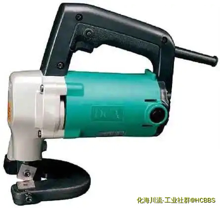

mengxiang001VIP会员 VIP会员 | 显示全部楼层 |阅读模式       最后访问IP山东省
电剪刀是以单相串励电动机作为动力,通过传动机构驱动工作头进行剪切作业的双重绝缘手持式电动工具,可剪切各种形状钢板,具有重量轻、安全可靠等特点。广泛用于汽车、造船、飞机及修配等钣金场合,对薄细板、金属板等板材进行剪切作业。
合理的维护方法,能延长电动铁皮剪的使用时间,维护时要注意:
1)电剪刀在使用前应空载运转1min,检查传动部分是否灵活,并在往复运动机构中添加润滑油;
2)应根据加工材料的厚度,调整上、下刀片的横向间隙;
3)在剪切时,不能用力过猛,京博云商遇到转速急剧下降,应立即减小推力,防止过载。因故卡剪时,必须立即切断电源;
4)为了平滑地剪切,向前推进时,要将工具略向后倾斜;
5)电剪刀使用一段时间后,刀刃变钝,应拆下刀片在砂轮上刃磨。安装时,需调整好刀片的上、下间隙。
