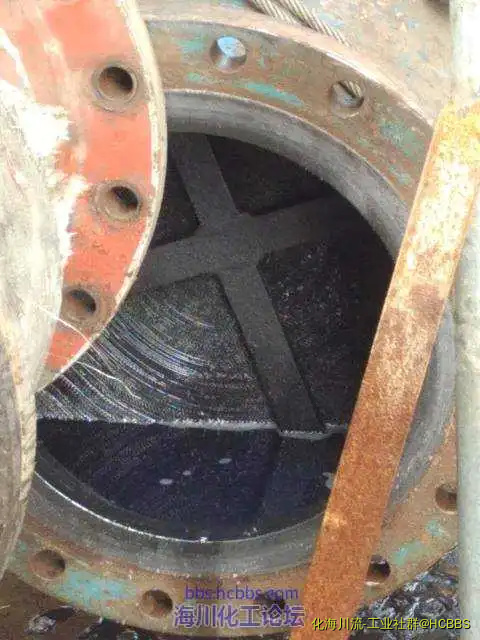

焦化干气制氢的psa解析气进转化炉用作燃料燃烧。最近解析气阻火器堵塞,然后拆开清理发现阻火器里全是油,这个挺不可思议的,干气制氢就算解析气有水也不应该有油啊。有的同事说是解析气放火炬管线里倒串回来的,这个可能吗?我是想不通,请各位前辈解惑。

转化炉有燃料气和解析气,燃料气是焦化干气。
发表于 2017-6-26 20:24:39
图片在此
发表于 2017-6-26 20:35:35
解析气还通着火炬吧~~从火炬那边倒窜是有可能的,因为PSA解析气进转化器的压力一般不高,估计在10~30kpa之间,可以尝试在通火炬的管路上增加止回阀~~再进行观察~~

好主意,谢谢
