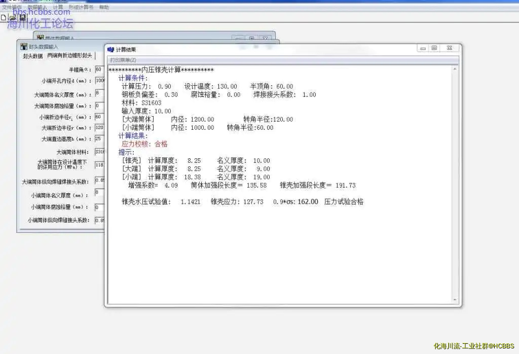

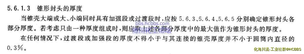

用SW6计算带折边锥形封头厚度时,明明小端计算需要18.38mm厚度,为啥我输入10mm校核却合格呢,我照GB150  5.6.5计算也是需要18多一点,这里怎么理解,求大神指点?

小端需要加强段,加强段厚度不小于19mm,加强段长度尺寸按GB150

你的意思是说SW6只是校核了锥壳段的厚度,小端大端和过渡段的厚度是否合格要自己看?
