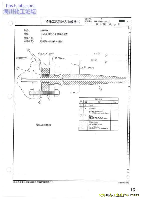

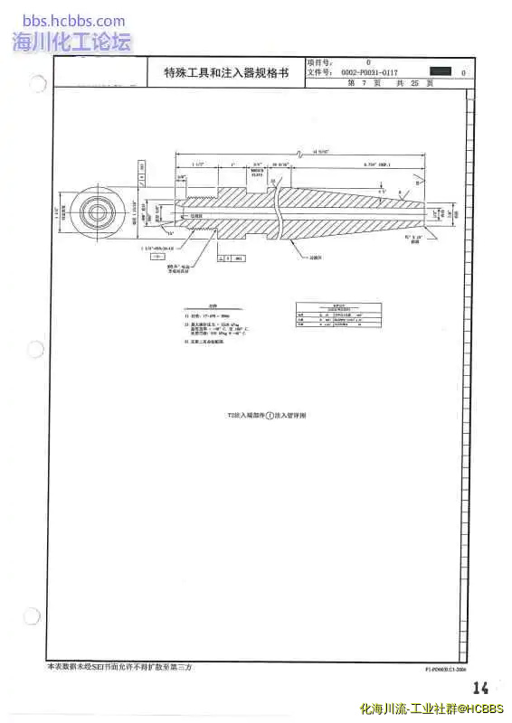

谁加工锻件,材料是17-4PH 的,加工10几根一米长的套管,图纸见附件

你这个图纸尺寸都看不清! 锻件级别 硬度 元素和标准呢?   这个材料 一般钢厂很少有,可能需要专业冶炼厂家定做熔铸胚料,然后再进行锻造 机加,看你这个图大概样子,个人觉得内部长孔加工是个难点。

只要能够加工军工产品的就可以加工,要求是比较高的,谢谢
