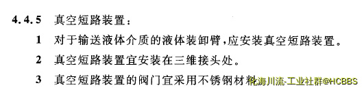

鹤管上的真空短路器什么结构??????????

陆用的接触的少。发个船用的参考一下。
HGT 21608-2012 液体装卸臂工程技术要求
发表于 2017-6-16 09:47:27
真空短路装置起什么作用?怎么工作的,求指点?  详情 回复 发表于 2017-6-23 08:11
trant323 + 5 热心助人
zjx865楼主 VIP会员 VIP会员 | 显示全部楼层       最后访问IP江苏省
daheishan 发表于 2017-6-16 09:47
陆用的接触的少。发个船用的参考一下。
发表于 2017-6-23 08:11:16
就是装卸完,开断路器阀破坏臂内真空,排空臂内物料用的。我们实际使用的很少,卸完船都是用氮气向船上吹扫,又快又干净。  详情 回复 发表于 2017-6-23 10:18

这个不就是个鹤管上装卸后用于排空的丝口球阀吗或相类似的排空阀吗?

现在都用小球阀代替了

真空断流器就是真空破坏阀,原理是防止形成真空,有利于鹤管内油料排空。
发表于 2017-7-8 10:39:17
其实就是通气阀
