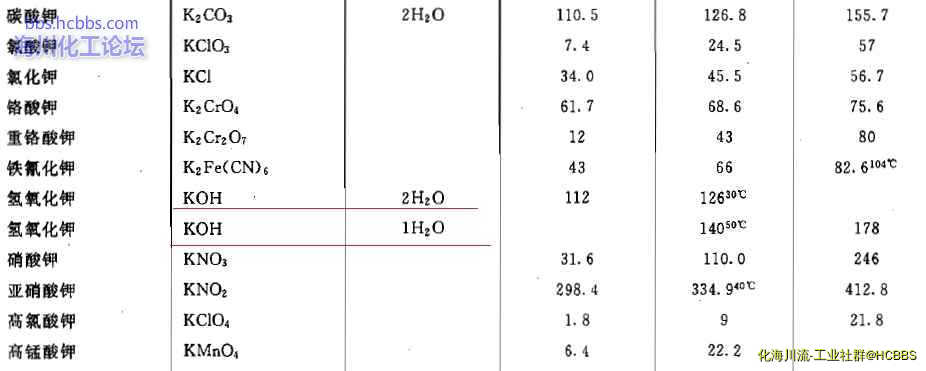

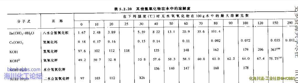

谁能帮忙发一张KOH的溶解度曲线?
实在不行的话,告诉我45%(wt)的KOH,会在几度时析出晶体?
不知能否对你有帮助
发表于 2017-6-15 18:30:51
谢谢 为啥有2个氢氧化钾~~  详情 回复 发表于 2017-6-15 21:06
灰熊 + 5 热心助人
灰熊楼主 VIP会员 VIP会员 | 显示全部楼层       最后访问IP上海市
wangxinhua77020 发表于 2017-6-15 18:30
不知能否对你有帮助
谢谢 为啥有2个氢氧化钾~~
发表于 2017-6-15 21:06:02
可能一个是二水的一个是一水的
