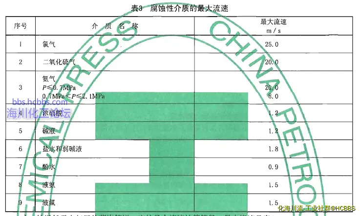

请教各位朋友,液氨在卸车过程中,安全流速是多少?

一般,液氨的输送最大流速按照1.5m/s来设计

1.5m/s

第四版化工工艺设计手册上有

1.5
发表于 2017-6-16 08:54:16
凌云一鹤 + 3 同意你的观点
1--1.5m/s
发表于 2017-6-16 09:56:12
凌云一鹤 + 3 同意你的观点
SH3035-2007T 石油化工企业工艺装置管径选择导则
