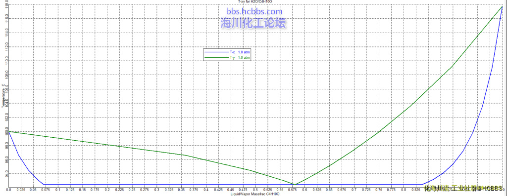

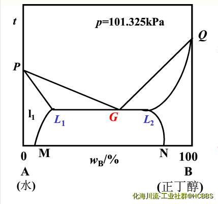

正丁醇与水是部分互溶体系,如何用ASPEN做正丁醇-水体系的气液液相图?附件图一及图二为用ASPEN做的分析设置及分析结果,模拟结果与实际相图(图三)不一样,缺少液液两相区(ML1L2N),为何?

LLE 难做。VLE 可以满足分析问题了。

楼主模拟出来的共沸温度是多少,是92.4°不?共沸点组成水的质量分数是多少呢?
